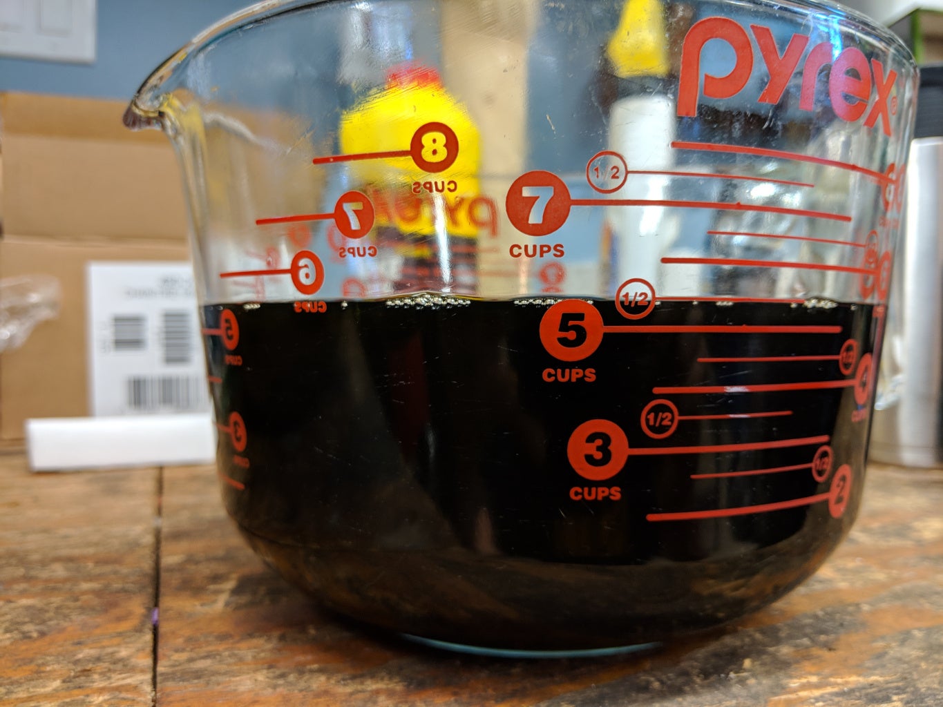

Eu esperava que pelo menos metade do fluido saísse pelo bujão de drenagem e, com certeza, saiu. Eu tirei quase exatamente 3,375 litros. Isso é 53% da capacidade de 6,35 litros. Faça uma drenagem/enchimento duas vezes e você trocará cerca de 80% do fluido antigo. Tecnicamente, isso usa ~7 litros de fluido novo, mas fica 8 para ser seguro. Você pode continuar com uma 3ª rodada, mas isso fica caro para retornos decrescentes (92% do total).
Meu fluido não estava tão nojento quanto a imagem sugere... ao despejar, o fluxo não estava nada turvo. Tinha apenas uma tonalidade cinza-marrom.

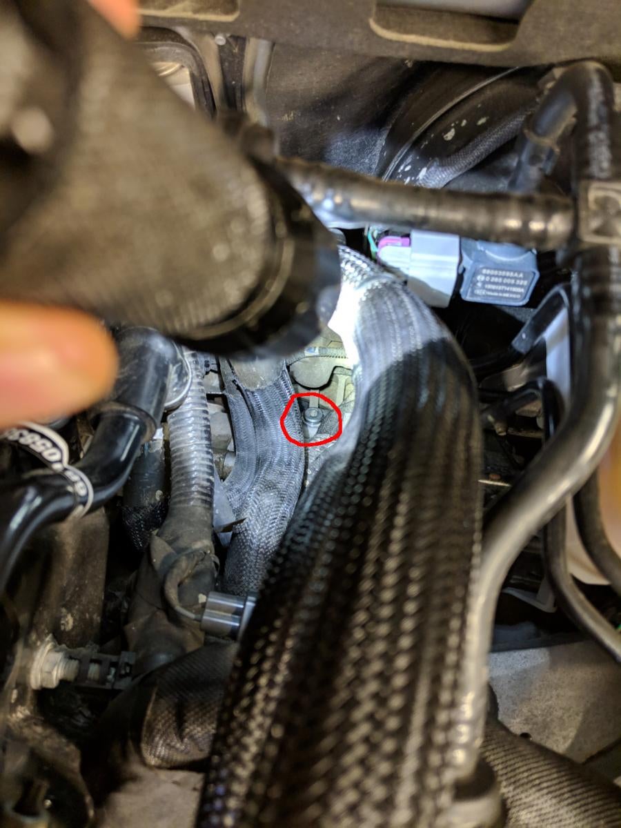

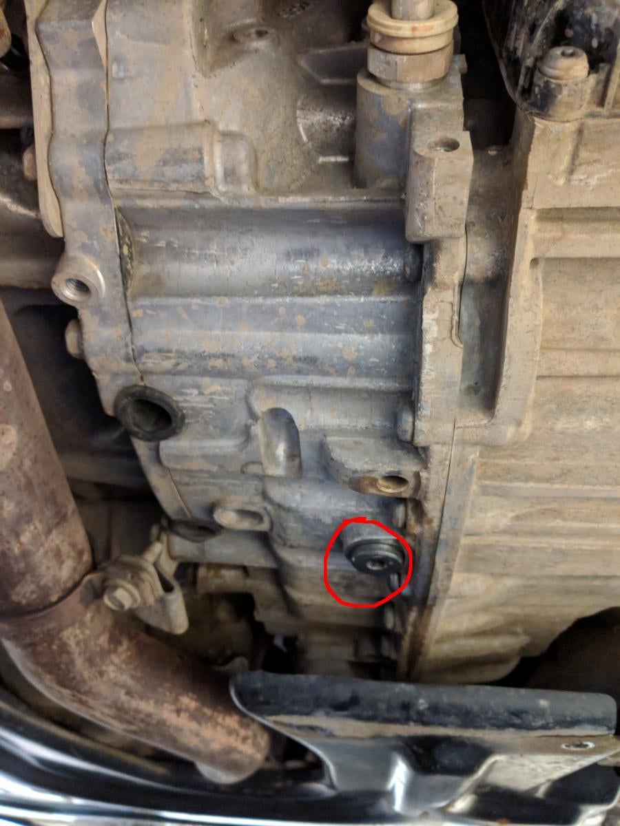

  • Remova o bujão de drenagem (foto anexa) e deixe-o escorrer. Deixei pingar por cerca de 30 minutos.
  • Reinstale o bujão de drenagem. Torque de 26 pés/lbs.
  • Limpe ao redor e, em seguida, remova o bujão de enchimento (foto anexa) com o Allen de 6 mm e extensões/junta universal. No v6, é fácil o suficiente de alcançar, descendo, passando pelas mangueiras do aquecedor, à esquerda do servo freio.
